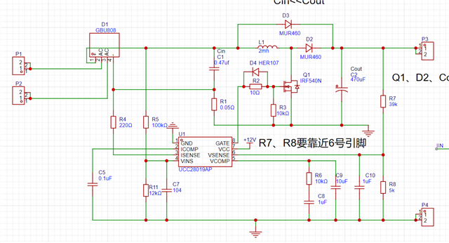

UCC28019A: 芯片一直没有正常工作
Part Number: UCC28019A
在24AC输入的情况下,带载输出27.9V(按输出端电阻分压应该是40多伏),空载为34V(感觉带载输入输出电压都会被拉低),负载为30欧。上电时芯片的1号引脚的电压约为0V(隐约是-20mV),2号引脚的电压为4.6V(不知道为什么这么高。是芯片内部保护吗),3号引脚的电压为-80mV,4号引脚的电压为2.8V,5号引脚的电压为2.6V,6号引脚的电压为3.3V,7号引脚的电压约为12V。感觉2号引脚电压不正常,6号引脚一直不是5V。8号引脚有波形输出,但非常难看。各位工程师有看出问题吗,感觉原理图没有错误。
