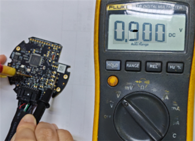

我的客户在生产项目中遇到了TPS25961的电压短路问题。

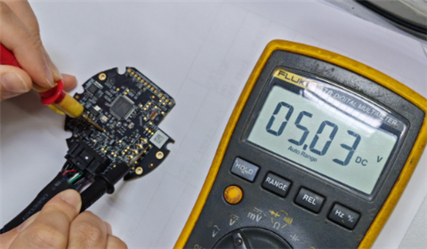

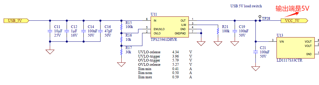

测量拆下的CAP PCBA圆板上U11输出电压为0.9V,具有OK功能的PCBA U11输出电压为5V。根据原理图,U11的正常输出电压应为5V。
更换新U11后,U11输出端电压5V,此部机可以开机,显示正常,重测功能OK。

NG                                                                              OK Sample
