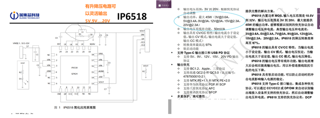

你好,可以帮忙推荐下IP6518_C_这样替代的芯片吗?谢谢3377.IP6518_C_PD.pdf
国产的这颗45W,有点不够用。TI的看是否有更大功率更稳定的芯片,用在工业场合要求高点哦。

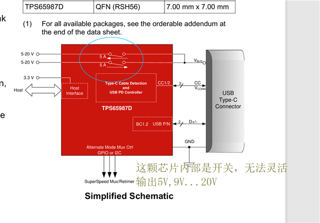

你好,TPS65987 好像没有办法灵活输出5V,9V,12V...20V,因为内部是开关。而IP6518是升降压电路,可以灵活根据DEVICE的属性进行供多少电压吧?这块没看懂呢,具体如下:
您好,
可以支持的,与主机适配,详细参考下面的链接
(+) [参考译文] TPS65987D:可变直流/直流转换器:5V、9V、15V、20V 设置控制 - 接口(参考译文帖)(Read Only) - 接口(参考译文帖) - E2E 设计支持
