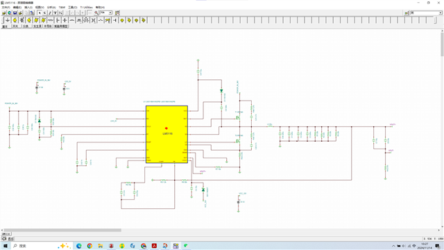

感谢您对TI产品的关注!
关于你的咨询,我搜索了一下过去类似的error案例。
有下面几种情况你试一下。
工作点未连接好。
芯片模型设置不正确。
元器件取值不正确
你试下芯片主页的参考设计模型。
在此基础上是试一下。
LM5116 TINA-TI Transient Reference Design (Rev. B)
www.ti.com.cn/.../snvm051
参考:
e2echina.ti.com/.../format-s-invalid-or-incompatible-with-argument
e2echina.ti.com/.../tina-ti-format-s-invalid-or-incompatible-with-argument
e2echina.ti.com/.../tina-lc-format-s-invalid-or-incompatible-with-argument
