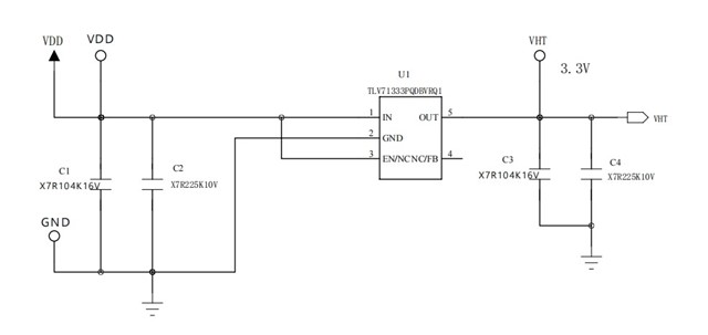

你好,在使用TI LDO  TLV71333PQDBVRQ1时,其中一个产品在70度恒温箱中进行测试发现原本是3.3V 输出,实际输出为3.15V。
    测试过程如下:
  1. 产品供电5.17V
  2. 恒温箱设置70
  3. 测试产品共8pcs,发现1pcs LDO 输出3.15VDC,正常值应该是3.3V
  4. 输出异常的产品无短路情况,电流在32mA左右
  5. 断电后重新上电,LDO输出恢复正常,3.290V
  6. 不是重复性现象
   请帮忙看看其他客户有否遇到这种情况,帮忙分析一下在哪种情况会导致这种现象发生?谢谢!
   下图为原理图中LDO的设计部分:
