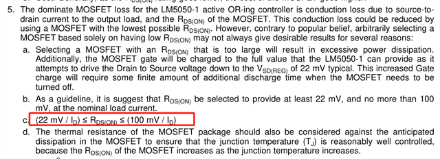

LM5050-1-Q1: 芯片VIN对地短路(炸毁)
为什么最大Vin-Vout要小于100mV,大于100mV会出什么问题吗?
参考下方链接
