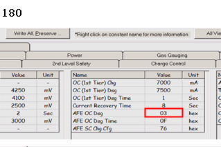

 我遇到一个问题,现在用以前一个BQ20Z75 1.81 版本的 程序,制作2S4P电池包,放电死活不能到5A,但是以前160 版本的程序就可以达到7A,我在1级保护中 放电过流已经 设到8A了,但是181版本的 就是放电不超过5A就保护了
我对比了 两种程序,并且手动 把181程序不同点都改为160版本的了,但是还是不行 ,所以问问 是不是程序中还隐藏了其他保护 。 附件是 一个1.60 和1.81 版本的dataflash 的截图对比,各位老大,谁知道问题出在哪儿吗。

  • 非常感谢,修改后可以了。我还是没有注意到这个区别。主要原因是我不懂C语言 还有其他各种进制的换算,最近才请教别人。 我对AFE 的理解为 模拟前端 相当于一个保护板电路在前面,类似于一个普通保护电路。  我设置的是03,换算成10进制的就是 3A电流 对吧。 所以5A放电就保护了。   我这样理解可以吗?  本人还有两个问题,希望你不吝赐教:
    1,current recovery time  是不是过流保护恢复时间?  默认的是8S,我修改到1S,但是 我在测试时间时,过流恢复还是用了大概8S,而不是1S,不知道怎么回事。
    2,关于预充电的功能, ,原理图上看,,IC的5,6脚在控制预充电MOS,能给我讲一下具体的工作原理吗,从data flash界面 我只能看到预充电的电流250mA,电压3000mV.
  • 1. 沒記錯的話還要等平均電流低於100mA 建議你做實驗的時候也可以log, 這樣比較清楚
    2. 電芯電壓或是溫度低於dataflash設定的話Q2會關閉讓你的充電電流從Q3通過,並藉由R17限流
         dataflash上顯示的250mA只是提供給Smart charger的資訊,實際預充電流由R17及電池電壓決定
