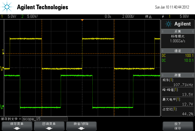

UCC3895请教
图中黄色为芯片18脚(A)输出绿色为13(D)脚输出,请问输出A怎么滞后D 呢?AB信号驱动的是超前臂还是滞后臂?
