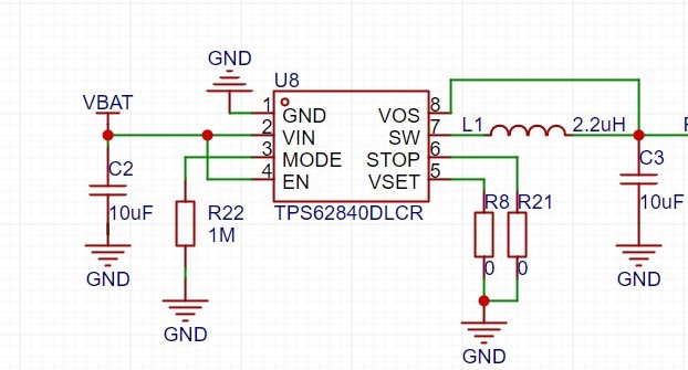

TPS62840: TPS62840DLCR封装,输出1.8V不正确。
Part Number: TPS62840

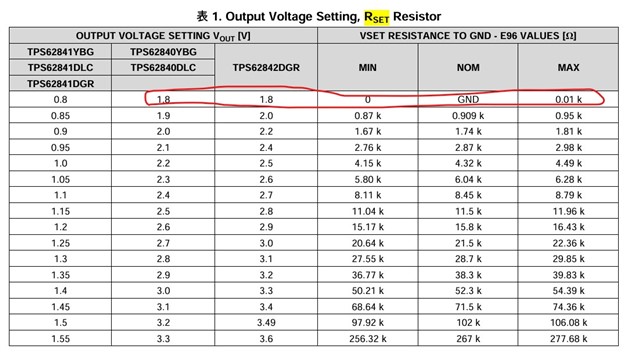

芯片手册上
我的原理图:
按原理图电阻参数进行焊接。
VBAT4.2V。
输出为2.1V,而不是1.8V。
请问原因是什么,原理图是否有错。
