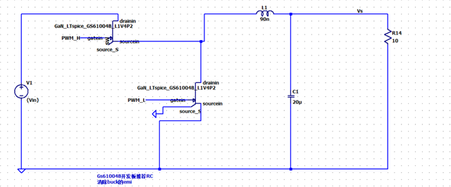

GaN器件组成的BUCK电路,分析SW电压

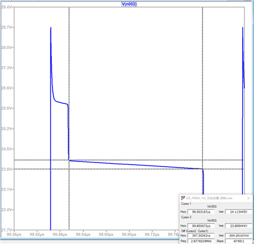

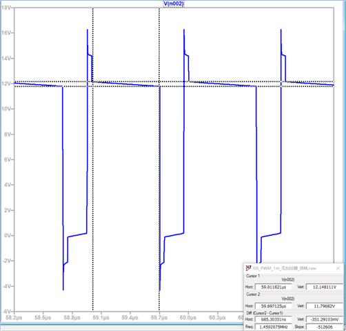

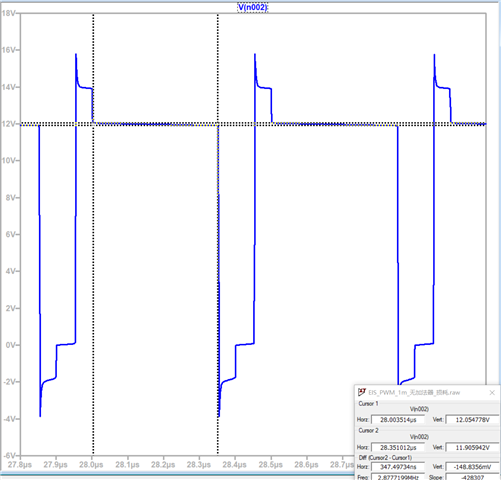

 如图,用GaN的管子做了BUCK电路,针对SW的电压波形有些问题。
 当输入12V,开关频率为1MHz,SW电压在关断过程中下降351mv
 当输入12V,开关频率为2MHz,SW电压在关断过程中下降148mv
 当输入24V,开关频率为2MHz,SW电压在关断过程中下降300mv
以上实验,只改变开关频率和输入电压幅值,可得输入电压越大,SW电压下降越多;开关频率越高,SW电压下降越少。
但分析不出结果,请问SW电压下降是由哪些原因导致的,为什么是线性下降,怎么改变开关频率还有关系····

    在BUCK电路中,SW电压在关断过程中的下降主要由电感、开关速度、死区时间以及电路中的寄生参数等因素共同导致。‌以下是详细分析:
    1. 电感的影响‌:
      • 电感在BUCK电路中起到储能和释放能量的作用。当开关管(如GaN管子)关断时,电感中的电流不能突变,会继续通过续流二极管或寄生电容等路径形成回路。这个过程中,电感上的电压会发生变化,导致SW电压下降。
      • 输入电压越大,电感中储存的能量越多,关断时电感上的电压变化也就越大,因此SW电压下降越多‌。
    2. 开关速度的影响‌:
      • 开关管的开关速度越快,即开关时间越短,电感中的电流变化率(di/dt)就越大。这会导致更大的电压尖峰和振荡,但也可能使得电感上的电压在更短的时间内达到稳定值,从而减少SW电压的下降量。
      • 开关频率越高,意味着开关管在单位时间内开关的次数越多,但每次开关的时间相对较短,因此SW电压下降越少‌。
    3. 死区时间的影响‌:
      • 死区时间是指开关管关断到下一次开通之间的时间间隔。在这段时间内,电感中的电流会通过续流二极管等路径继续流动,导致SW电压下降。
      • 死区时间越长,电感中的电流流动时间越长,SW电压下降越多。但死区时间的长短通常与开关频率和电路设计有关。
    4. 寄生参数的影响‌:
      • 电路中的寄生参数(如寄生电容、寄生电感等)也会对SW电压产生影响。这些寄生参数会与电感、开关管等元件相互作用,导致电压和电流的波形发生变化。
      • 寄生参数的存在可能使得SW电压在关断过程中呈现线性下降的趋势。
