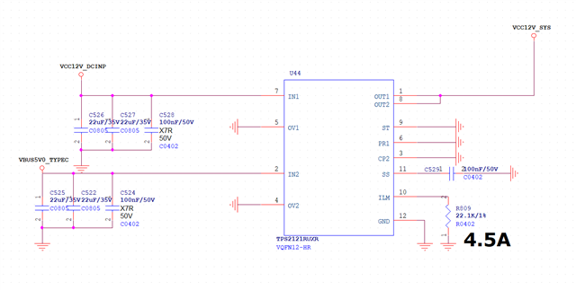

Part Number: TPS2121
如上有两组电源,VIN1是电池供电12V~16V, VIN2是5V供电, 目前设计的是两种电源自由切换,高电压优先供电;
1、只有VIN1 输出VIN1,若再接入VIN2, 则输出VIN1
2、只有VIN2,输出VIN2,若再接入VIN1, 则输出VIN1
3、VIN1、VIN2同时存在, 输出VIN1;
您好
感谢您对于我们的信任
https://www.ti.com.cn/cn/lit/zip/slvmco8
建议您使用官方仿真软件以及上面链接模型导入您的原理图,进行仿真验证是否满足您的设计逻辑比较有效。
https://www.ti.com/lit/ds/symlink/tps2121.pdf
datasheet第18页表格请您参考进行修改。
