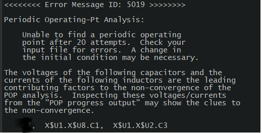

用TI提供的UCC28740 simplis模型跑瞬时加负载时发现28740 gate信号的脉宽固定,同时发现在跑POP AC分析时,UCC28740的底层模型中有C1,C3的无法确认初始状态,导致仿真无法收敛,无法跑POP AC分析,希望TI能更新次此器件的模型。

我想知道你的交流分析是否有问题,因为它是一个瞬态模型。你可能希望调整模型,使其处于稳态,然后再次尝试AC分析。
下面这个链接,它描述了如何在Web上运行AC分析。这些信息也可能帮助解决问题。
