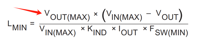

在datasheet电感选择这一栏中,Vout(MAX)为什么是6.2V呢?输入电压10~31V,输出电压5V,Kind=0.2,Iout=5A,Fsw=500k
datasheet中计算出来电感最小值是10.4uh,反算出来Vout(max)=6.2V。
