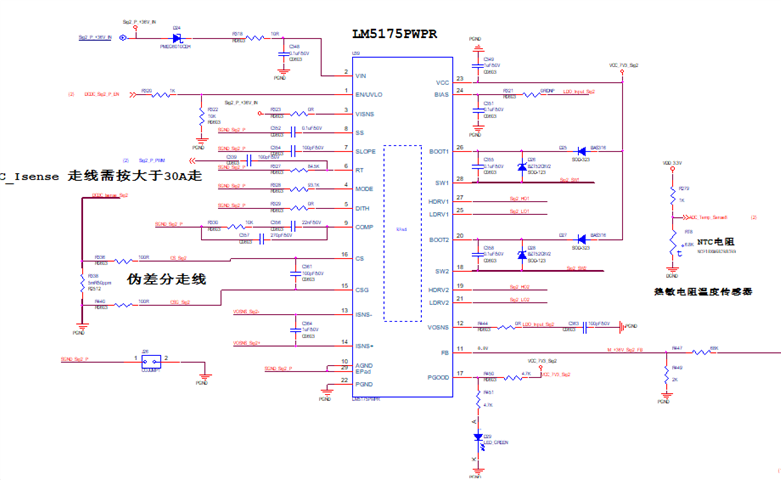

各位老师好
    我在调试LM5175时很容易损坏芯片。在输入40V,输出29V时,输出3A电流时监测到SW1的信号有很奇怪的抖动,实在不知道这个抖动是由于什么导致的。需要相应的帮助
  • 看起来这种振铃并没有出现在所有上升沿上。
    你能添加一个包含更多周期的范围图吗。
    是否也在门信号上看到这种振荡,还是只在SW1上看到?
    你也能探测COMP引脚吗?
    你能分享一下功率的示意图吗。此外,上述示意图的分辨率更高的图像也会更好——这张很难阅读。
