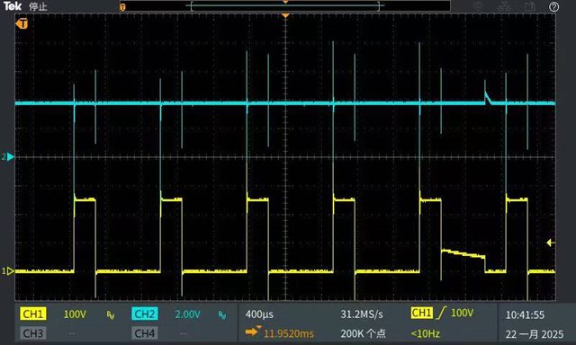

在高压应用中串联IGBT,将UCC21750-Q1作为驱动芯片驱动IGBT开通与关断。由于设备输出电流较小,并未使能DESAT功能,将其与COM短接。使用过程中出现FAULT无端拉低的现象。为了解决问题尝试在DESAT和COM间加上一5.1V稳压二极管确保DESAT电位小于COM+9V,仍然出现FAULT拉低、IGBT误关断的现象。以下是我的局部原理图与PCB图。

    在特定系统电压/负载电流条件下进行PWM切换期间,是否观察到FLT过低? 是否可以共享Vgs,VDS,FLT,低饱和电压
    是否仅在特定温度下观察到故障?
    是仅在特定设备上观察到的故障,还是在不同的主板/设备上观察到的故障?
    期待您的意见。
  • 在我的使用过程中,将六个IGBT串联以在高电压等级下使用。在六个IGBT承受电压2 kV以下时FLT并不会误拉低;当六个IGBT承受电压达到2.5 kV,即单个IGBT承受电压为四百多伏特时发生FLT的误拉低,此时负载电阻为20 kΩ,负载电流为10 mA数量级。在不发生故障情况下温度正常,几乎较室温没有太大变化。这一问题在多块相同主板上均有出现。
    在将六个IGBT串联使用时,这一问题通常首先出现在距高电压测最近的IGBT的开通过程中,该IGBT首先FLT拉低,随后后面几个IGBT的FLT逐个拉低。但当我测量第一个IGBT的FLT时,这一问题会首先从后面的IGBT引发。
    黄线为衰减10倍的输出电压、蓝线为第一个IGBT的FLT

  • 感谢您提供更多信息。 在捕获的波形中,FLT信号有噪音,但看起来不像是下拉。 输出仍在切换。 FLT是锁定信号,但在捕获FLT中未锁定。
    能否分享一下FLT pulled low的原因?
