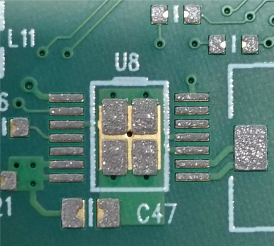

LM2852YMXAX-3.3/NOPB   HTSSOP-14封装;
这颗料我们已经用了好几批了,芯片背面的THERMAL PAD每次都焊接不好,只能焊上60%左右;但是两边的引脚焊接没有问题。
钢网厚度0.15mm,刷好锡膏的照片如下:
请帮忙看看问题出在哪里呢?
