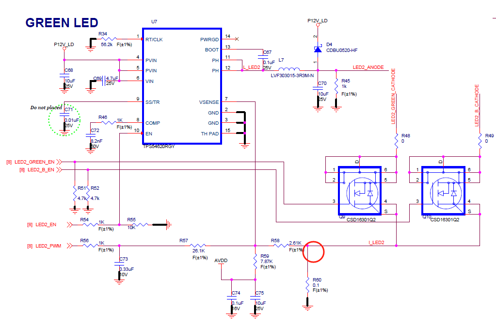

参考下图设计驱动,测量Rilm电压,发现电压并不稳定,而上上升后再下降,然后再上升,请问这种情况可能是哪里出了问题?示波器图像是控制LED闪烁两次,每次大概4ms,
R1=1K, R2 = 26.1K, R3=2.61K,Rbias = 7.87K,Rilm=0.1

  • Hi Lydia,
    原理图如下: 12V输入
    1)它代表什么信号    ans: 绿色波形是电阻Rilm的电压,间接测量LED的电流
    2)信号标度   ans:横坐标是2ms,纵坐标是20mV
    3)尝试包括PH/PWRGD/IOUT/VIN等其他信号,以更好地了解其他受影响的信号  ANS:暂时没测,成品PCB其他信号不好测试

  • 您好,

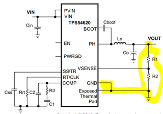

    看起来它们好像超出了此设计的典型应用、这使得调试起来会更加困难。 VSENSE 环路似乎具有很多额外的元件、因此可能会引入环路延迟和问题。
    我建议将环路减少到顶部和底部 FB 电阻器、并将底部 FB 电阻器正确接地到外露的 thermad/GND、然后让顶部 FB 电阻器直接连接到 VOUT 节点、如下所示:
    我还看到 SS 引脚没有 CSS、这意味着器件将尝试以太快的速度启动。 建议添加一个接近10nF 的电容、以更大限度地减少启动问题。
