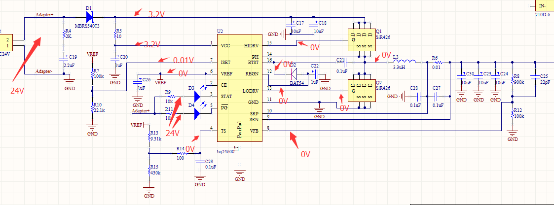

我的原理图和数据手册P21页的电路原理图一样,我输入电压给的24V,输出端没有接电池,也没有接负载,目前测试各个引脚的状态如附件图所示。不清楚是什么原因,希望论坛里的朋友能帮我解决这个问题。还有我想确认一下,这个充电器芯片输出端没有接任何负载或电池,他输出端正常的应该是一个什么状态,就按照附件的这个原理图(即数据手册的P21页的电路原理图)。还有正常情况下,这个电路的VCC应该是多少?ISET,BTST,REGIN,TS等应该是个什么状态呢?数据手册也没看的好明白,希望能得到各位朋友的帮助,谢谢!
