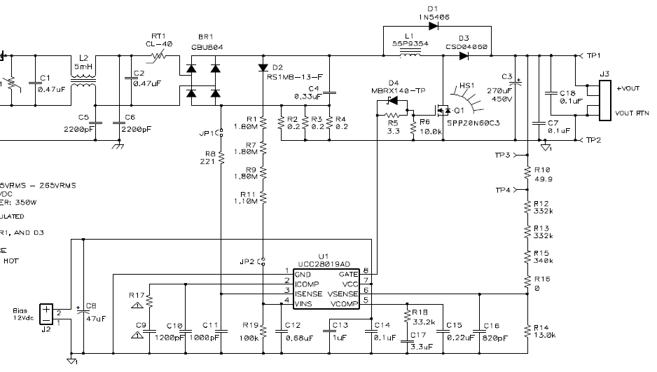

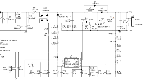

ucc28019加负载测试在300W以内测试时,效果很好,功率因数99%,效率高达95-96.7%。
超过300瓦以后:我只测试过500W的,刚开始一会效果也是很好,可是过了这一会,电感巨响,功率因数和效率同时开始变差,波动很厉害,不是是什么原因,请各位专家指点下。(一会:大概一分钟吧,负载越大,这时间越短。)
