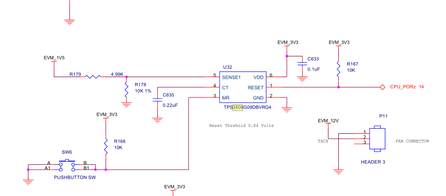

请问如何理解DM8168EVM板上的上电复位电路?
Other Parts Discussed in Thread: TPS3808
参考了上面的公式后发现第一张原理图里的0.22UF电容设计是不是不合理,或者说这个要如何理解?
