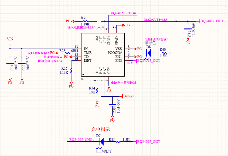

BQ24072: 使用BQ24072充电电池管理芯片时,单独电池供电时,输出电流过小,输出电压会被拉低!
Part Number: BQ24072
1.在使用BQ24072充电电池管理芯片时,会出现如下问题;
 a. 在 未接入输入电源,单独使用电池供电启动时,OUT输出电压会被拉低,(此时电池电压为:3.65V ,输出电压拉低为:1.6V,断开负载即可恢复正常电压 )。
 b.接入输入电源,可以正常启动输出电压,电压不会被拉低,负载为正常接入状态。(中间断开输入电源,电池供电可以正常工作。)
 c.将电池充满后,单独使用电池供电启动时,OUT输出电压正常,(此时电池电压为:4.2V ,负载为正常接入 )。
