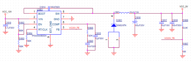

我们使用TPS54540B做了一个12V输入、5V输出的电路,原理图如下。
在实际测试中发现,刚上电时,5V输出是正常的,实际为5.08V左右,但过一段不等的时间(几分钟至24小时)后,这个电压会以肉眼可见的速度逐渐降低,最终降低至0~1.2V左右,致使后级电路失效;我们有8个相同的板子,部分板子可以坚持2、3天以上不出问题,但大部分都有类似的情况。下图为PCB设计,展示的为顶层和底层,中间层均为GND
请各位大神帮忙看看有什么想法吗?
问题补充:通过监控后级电路确认,后级负载没有明显变化

您在设备上有多少负载??
您能否提供SW节点,VOUT和VIN的波形?
换个普通的二极管,比如SS54这种
