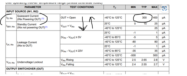

你好 使用TPS2121RUXR 设计双电源切换电路,调试低功耗状态时,由于我们设备需要低功耗的设计 发现在板子上TPS2121存在的时候设备低功耗消耗267uA 我去掉这个电源模块发现设备耗电变成了20uA这个数值 ,差异很大。我看咱们提供的设计资料说能做到25uA 这个差异有些大 不知道哪里出错了 您抽时间给看看吧.

补充一下 电源1使用外部适配器供电选用5V供电,电源2使用3.6V内部电池供电,测试功耗是只使用内部电池供电时测量所得。

测量的测试条件是什么?

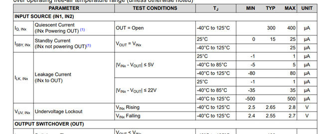

以下是数据表中Iq的详细信息。
你好 调试的方式是您可以看一下原始问题。
测试时VBAT_IN 输入3.6V电池,TPS2121存在时设备整机功耗260uA ,去掉TPS2121 就是把芯片从板子上拆卸下来,设备整机功耗15uA。
Vin2是3.6V吗?Vin1开放了吗?电流在哪里测量?在Vin 2?
您好,是的 IN2 是3.6V IN1是开放的 电流是通过IN2的输入测量的。
设备处于比较器模式。VIN2>VIN1,所以通道2打开,VOUT=VIN2。
由于我们正在测量VIN2的电流,因此通道已打开,IQ约为300uA。数据表中的测试条件需要交换。打错了。
