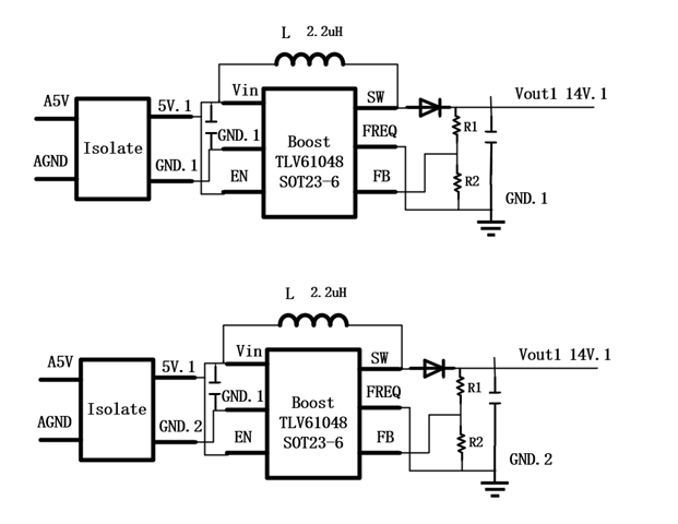

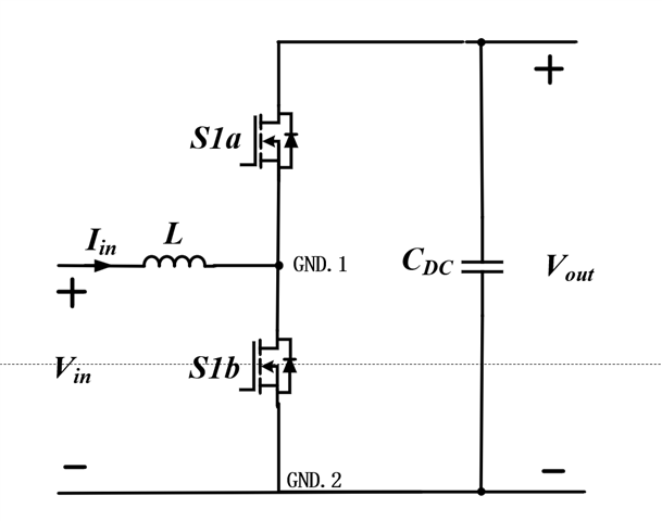

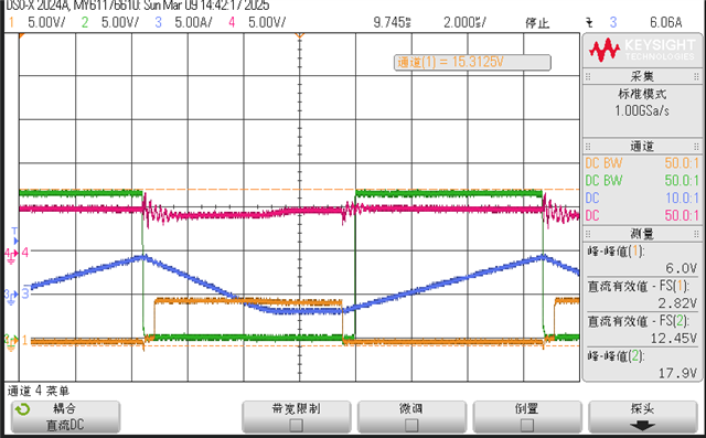

第一张图为boost驱动供电方案,第二张为电路拓扑,为boost电路,占空比D=0.5.当输入电压较低时,tlv61048正常供电,输出电压14V,tlv61048的二极管为肖特基,反向耐压30V,但随着输入电压增加到50V,上管的tlv61048供电出现下跌,但是不大,只有一两伏,再随着输入电压变大,Vin=65V,Vout=130V,此时上管tlv61048输出供电从14V变成5V,图3绿色为下管驱动波形,橙色为上管驱动波形,此时因供电下降,上管驱动波形电压也下降为到5V左右,蓝色为电感电流,此时,因上管供电不足,开关管变成二极管工作方式了,紫色是上管的TLV61048的Vsw电压波形,可以看到此时tlv61048不能正常工作,而下管tlv61048正常工作,因此我猜测是否是因为上管tlv61048的地为跳变电压,因此随着电压升高导致tlv61048输出不正常,而下管地为安静地,因此能正常工作。还希望能帮忙解惑。谢谢

         您是否可以测试这样的电路、将15V.1 GND.1用于低侧 MOS、将15V.2 GND.2用于高侧 MOS?
         请注意,15V.2 GND.2 的二极管应高于 150V。
  • 交换后测试结果相同,不过为什么高侧二极管耐压要大于150V,理论上tlv61048的SW端输出电压不是应该相对于GND.2只有十几伏
  • 您好,
          如果主升压的高压侧 MOS 导通,则 SW 节点(也是 GND.2)电压将等于 Vout 130V,
         因此 Vout2节点电压为130V+15V=145V。但现在 Vout1节点电压仅为15V。
          所以二极管上的电压为 130V。这就是为什么二极管击穿电压应为 150V。
  • 您好,我可能画的不是很清楚,我这两路驱动分别用了两个tlv61048,他们的地是不一样的,因此哪怕他们SW节点电位差130V,他们之间也没有二极管连接,都是单独输出15V给各自驱动供电,因此各自两个二极管承受电压应该只有Vout1对GND.1,和Vout2对GND.2的15V反向耐压
  • 您好,
          建议您参考前面回复测试,请注意二极管的击穿电压。
