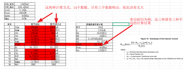

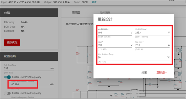

UCC28070: 关于UCC28070外围元器件参数设置,WEBENCH与官方专用计算表格(UCC28070 Design Tool _RevA)与数据手册,这三种计算,就有三种结果,不清楚官方已哪个为准?
Part Number: UCC28070
UCC28070 Design Tool _RevA.xls  webench.ti.com/.../8
