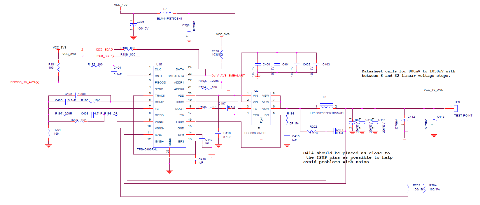

大家好,我用的DCDC芯片是TPS40400RHL,12伏输入,1伏输出,具体原理图如下所示:
结果测试时发现输出仅为0.7V,其中FB引脚电压仅为400mv(手册默认值为600mv),请大家帮忙分析下到底是什么原因呢,小弟不胜感激!
Hi
首先请确认一下你的电感饱和电流是否在你现在测试条件下最大电流的1.3倍以上? 电感饱和是容易造成电压偏低的。
或者你减小负载看看,输出电压是否提高?
