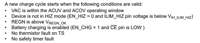

BQ25750: 无法为电池充电,升降压功能不正常
Prodigy 110 points
Part Number: BQ25750
工程师您好,我现在正在研究一款7串ups,使用的BQ25750芯片,参考的TI的评估板,但是出现无法为电池充电问题,无电池时FB端电压无法达到目标反馈电压1.536V,且电池充电电压随输入电压变化而变化,无升降压稳定效果,希望能得到指导帮助ups14S.pdf
