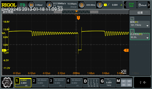

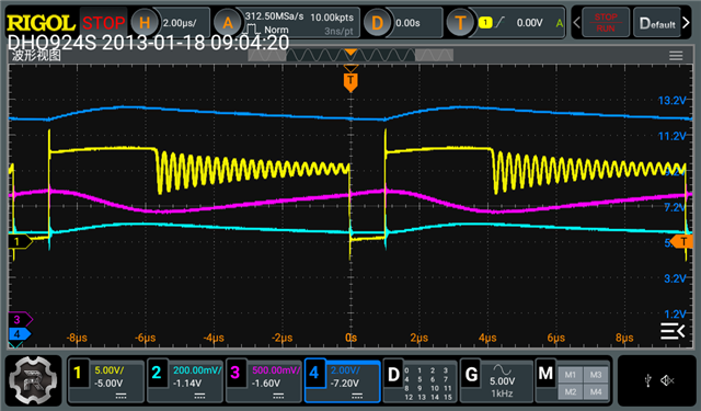

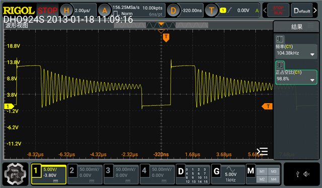

RT电阻=220kΩ,负载电流=0.5A,输入=6V,输出=12V,sw点波形如下
呈现出的波形在MOS关断时出现震荡,增加负载电流或者改变补偿网络也没有作用。而改变RT电阻值后,将频率提高至400kHz和2MHz就没有这个问题,提高输入电压至11V,Sw点波形如下

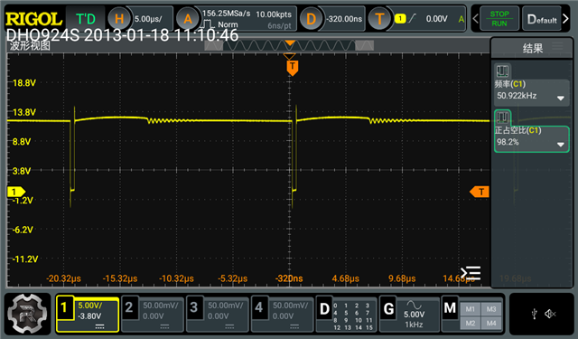

震荡幅度有着明显降低,输入电压升高到12V,sw点波形如下
震荡幅度更小,占空比也升高到98%。
所以这种震荡是正常的情况吗,如果不正常,是有什么原因引起的这种震荡呢?我需要更改什么部分来改善这种情况。

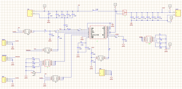

我已经看过你的示意图,并提出了几个问题。
1.打开转换器时SW1、SW2、SW3的状态是什么?
2.打开设备时,您的模式配置是什么?
3.您的设备FB信号连接在哪里?
4.你能把FB、Comp、SW和输出信号的范围图附在一个范围图上吗?
根据结果,你的电感器尺寸对于100kHz来说似乎很小。
请再次检查赔偿网络。
我建议使用QuickStart计算器重新设计转换器。
