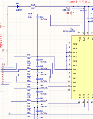

In Radio Sensitivity test ,we found the voltage collect is failure. In fact, the cell voltage is 3.6V, but the AFE voltage collect is 4.4V,the test frequency band is 80 MHz.

根据您描述,可能是感应或者是泄电过程导致的,您看您方不方便分享一下相应点的示波器图。如果是感应产生会有出现突变,如果泄电过程导致的会有下降延迟。可以尝试观察相应点的波形图,如果您不方便分享,您可以参考以上建议。

如您所看到的给您分享的资料是官方对于这个部分相关说明文档,如果您按照这个方式还是无法解决您的目前问题,官方这部分没有什么可以给您的更为直观的建议,您可以通过调整布局来优化,进行尝试。
