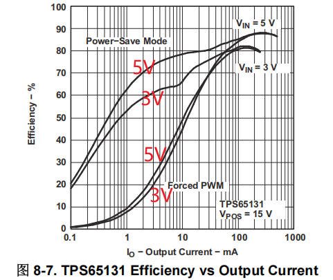

Hi,最近在使用TPS65131做设计,客户比较关心电源效率。看到芯片规格书中有提到电源效率问题。根据图表来看,Power-save模式和正常模式的效率在轻载时有很大差距,想进一步确认一下。
上图有4根曲线,上面2根是5V和3V输入时,power-save模式下的效率。下面2根是普通模式下的效率。我这样理解是否正确。
