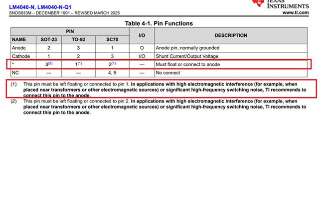

LM4040-N: 引脚定义
Part Number: LM4040-N
该器件的pin3脚,在实际应用中悬空会对输出有影响吗
