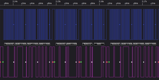

在以下的指令操作 REG 1 可以從預設的0V 變更至3V ,但是OTP部分好像沒有寫入,重新上電後,預設的電壓還是0V 沒有變更至3V,不知道OTP的command 該如何去實現,再麻煩幫忙,感謝
10 3E 90 00 (Enter CONFIG_UPDATE mode)
10 3E 37 92 01 (Write REG0 Config address 0x9237 with data of 0x01)
10 60 35 05 (checksum and length)
10 3E 36 92 D0 (Write REG2 Config address 0x9236 with data of 0xD0)
10 60 67 05 (checksum and length)37 95
10 3E 92 00 (Exit CONFIG_UPDATE mode)

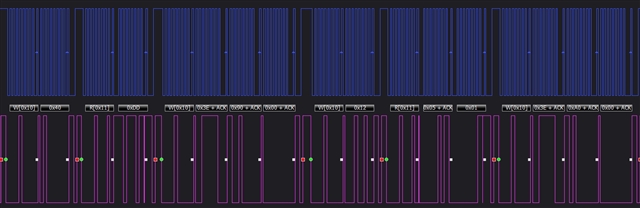

我已經嘗試過 BQ769x2 Calibration and OTP Programming Guide 中的 Section 3 OTP Programming
看起來OTP Programming 應該是成功的 但是我只上電BQ76952 REG 1/2 LDO 還是沒有啟動3.3V

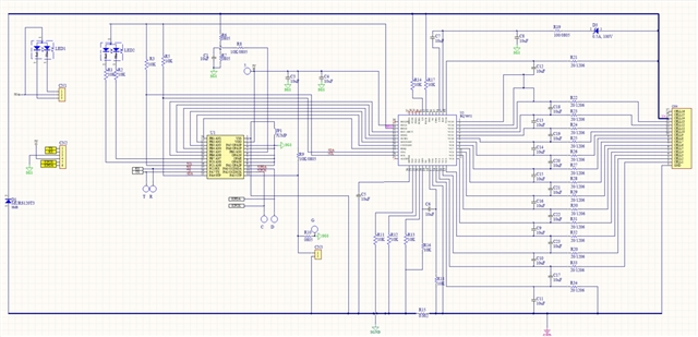

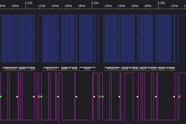

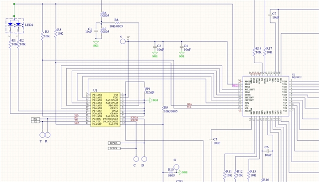

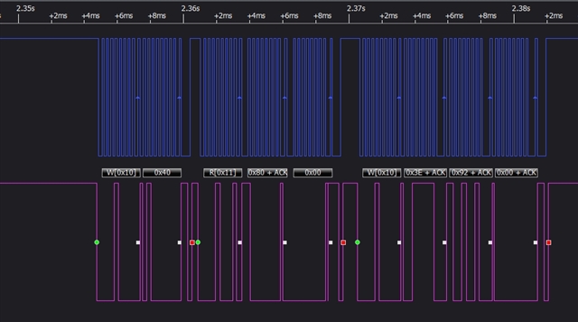

附上測試的I2C訊號與電路圖,是否線路上有錯誤,再麻煩各位先進幫忙看看,感謝。
目前線路圖的MCU U1 我是用外灌3.3V的
您好,
您是否介意分享原理图的 pdf 图像? 图像有些模糊、难以检查。
此外、使 OTP REG1为3.3V 时、您采取的步骤顺序是什么? 如果在 CONFIG_UPDATE 模式下更改 REG12_CONTROL()子命令、则在退出 CONFIG_UPDATE 模式时将重置子命令。 理想情况下、子命令在进入 CONFIG_UPDATE 模式之前发送。
