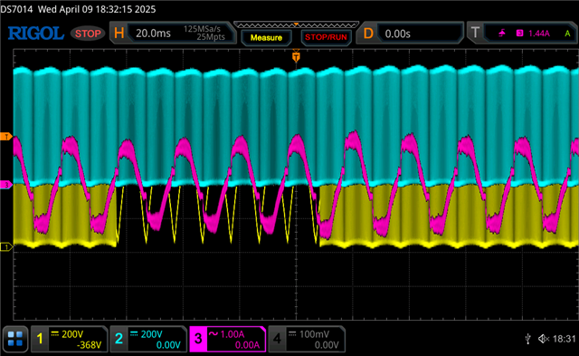

1. 低负载时候,B通道在即将关断的临界点 无法瞬间关断,导致输入功率跳动。
2. 示波器蓝色为A通道MOS VGS , 黄色为B通道 MOS VGS 波形 ,粉色为输入电流.

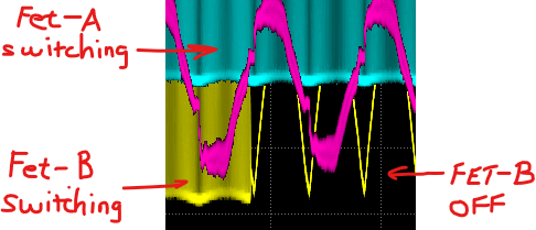

B沟道MOSFET漏极电压的波形没有问题。它正常运行,完全符合预期。
您在黄色波形中看到的是整流输入电压(在二极管桥之后),即使开关停止,它也会出现在MOSFET漏极上。
这完全正常,一切正常。
我想我现在明白了。有时PHB阈值没有足够的内部滞后来克服MOSFET关断延迟的影响,这会影响功率输出,进而间接影响COMP电压。
为了防止PHB关闭/打开阈值周围的切换,可以通过使用UCC28064A数据表第19页第8.3.6节中讨论的图20的电路从外部增加滞后。
