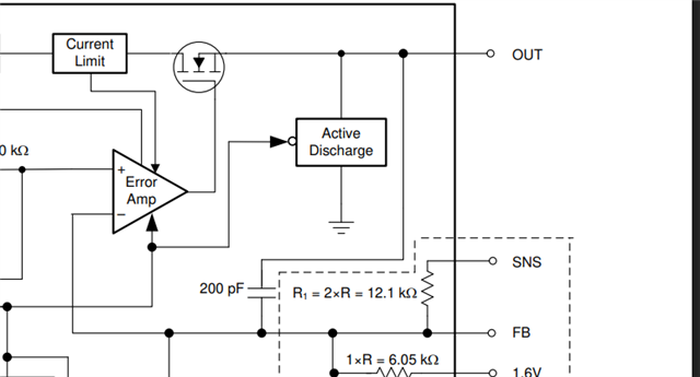

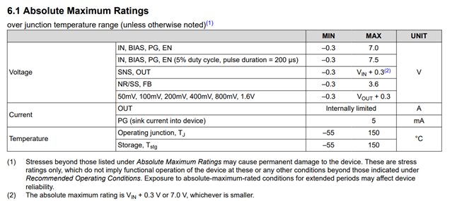

使用了TPS7A8400这款LDO,目前我不想通过LDO供电,我也不想拆下LDO,是否可以把LDO的EN管脚断开,在LDO的输出口加上我需要的电压给我负载供电?
