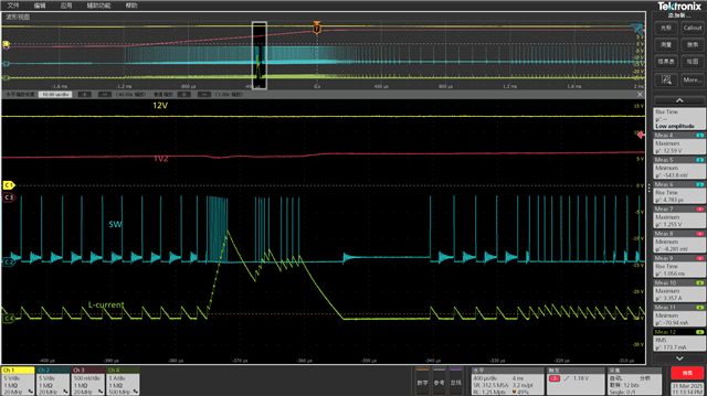

我司最近有个项目DDR供电电压1.2V上电不单调,不单调的原因是DDR_VTT&VREF 0.6V上电后DDR会抽超3A的电流,时间40us左右,超过了1.2V的输出电流(3A)导致DCDC来不及响应
电流正常是1A左右

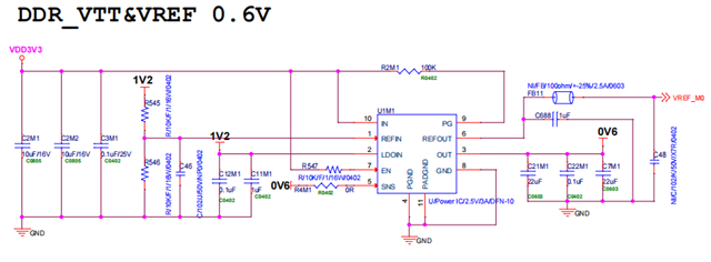

0.6V用了TI的TPS51200DRCR(TI)
电子料_IC_电源管理类芯片: Power IC,PM,For DDR/DDR2/DDR3/DDR4,2.5~3.3V,3A,VSON-10,TPS51200DRCR(TI),MSL2级
电源部分原理图:
测量了PU3的VIN、SW 、电感电流、Vout,电感电流某一时刻超3A导致不单调,测试波形:

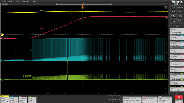

测量了PU3的Vout、电感电流和U1M1 0.6V,1.2V电感电流在0.6V上电的时候超3A,测试波形:
将U1M1换成TPL51200-DF8R(3PEAK),电流正常1A左右,1.2V单调,测试波形:
