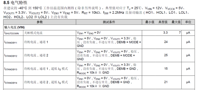

以Istandby1为例,测试条件里面标注的是“没有负载,不进行开关”,没有负载可以理解,但不进行开关,如何维持3.3V的Vout1呢?
另外一个理解就是测试条件里面的vout1是外部强加的,但如果是这样,解释不了Istandby2跟Istandby1数值上不一样,都是外部强加3.3V/5V不应该有区别吧
如果我关心的是芯片上电之后,空载情况下,VIN上的电流是多大,有没有相关的数据或者评估方法?
