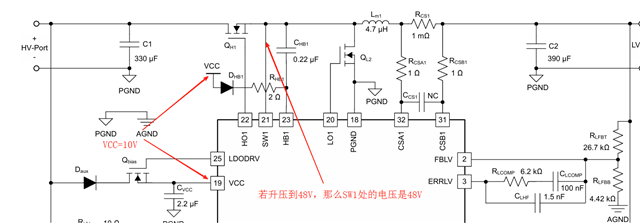

1、DT/SD下拉74.9K电阻;死区时间已经设置到最大200ns
2、OPT上拉49.9K电阻;相位180°
3、OSC下拉41.2K电阻;100KHz

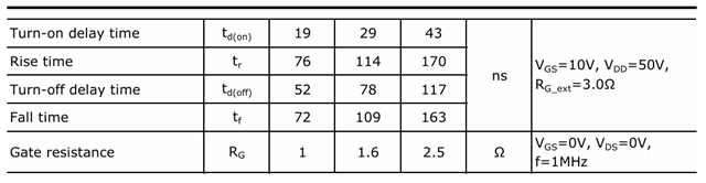

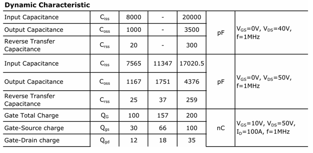

4、上臂和下臂用的都是4个MOS并联,MOS管的参数如图:

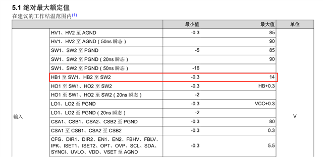

目前的状态是只要上电(不带负载)下桥臂的MOS击穿,如果持续上电,上桥臂的MOS也会击穿。个人怀疑是CISS太大,死区时间太小导致的。
希望能提出排查方向?

您需要使用差分探头来检测HO信号。
您可以在Vin=Vout=0V的情况下测量栅极信号,以避免损坏。

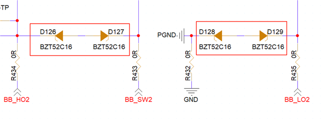

齐纳二极管用于保护MOSFET栅极。(典型值最大±20V)
HB-SW电压不是SW电压。靴带是浮动的。
