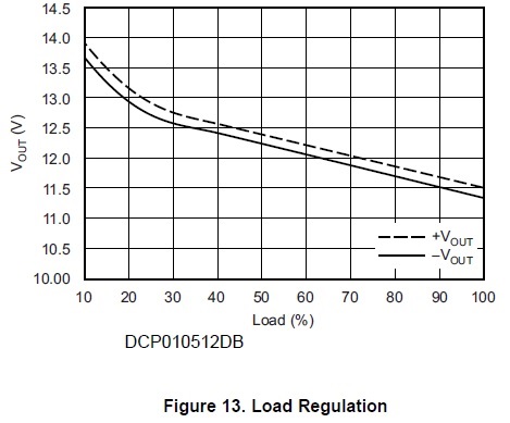

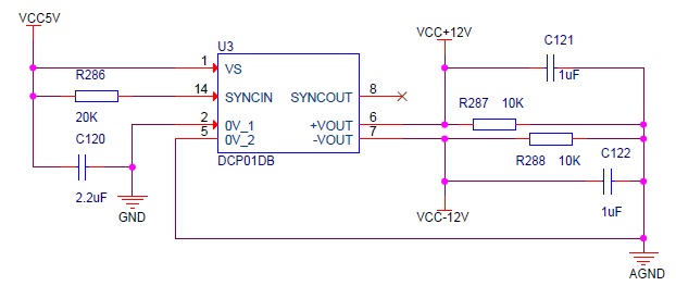

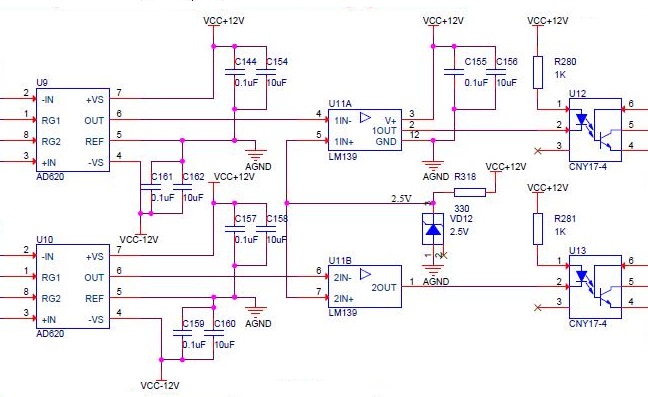

图中,使用DCP010512DBP,测量,输入5V正常,发现输出VCC+12V正常,输出VCC-12V异常,为-19.31V。
请问设计的电路有问题吗,输出电压与其后供电所带负载有无关系?
