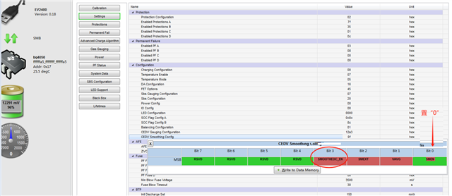

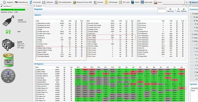

搁置5个月左右,电压已经降低至CUV保护,但RSOC以及RC均为下降 将此寄存器关闭之后,可以降低
您好,
SMEN使能 smoothing 的功能。
基本上,在启用 smoothing 的情况下,我们使用一个不同的 charge accumulation register (所有内部 registers,不可见),它没有添加 self discharge。
启用平滑后,芯片会切换为始终使用平滑的累积值,因此可以有效地绕过自放电。
具体请参考下面帖子的内容。
