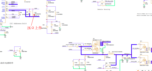

1.我的设计中L1电感DCR是13.5mΩ,此时当电流超过是4.4A时,CS1P 和CS1N之间电压超过60mV,请问R7选多大阻值?
2.R7我使用2KΩ时,IOUT_CAL_GAIN应该写入什么值?L1电感实际DCR值?

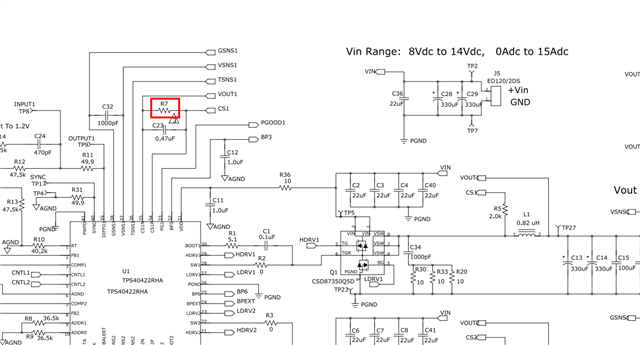

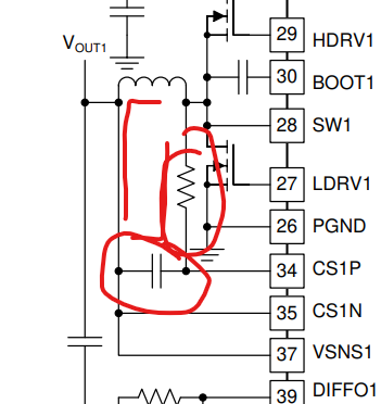

我之前强调的RC电路称为“基于电感器DCR的电感器电流传感电路”
如果R7没有安装,在您的应用中,DCR=13.5m,电流=4.4A-->两者的乘积=59.4 mV。这样,电压约为60mV。
如果我们选择R7=R5=2k-->C23两端的电压将变为一半(29.7mV)。我希望,现在你可以根据电感器中的最大电流来选择R7的值。
IOUT_CAL_Gain=在这个计算中,我们看到4.4A将被反映为29.7mV==>1A被反映为6.75mV==>这是你的CAL增益。
