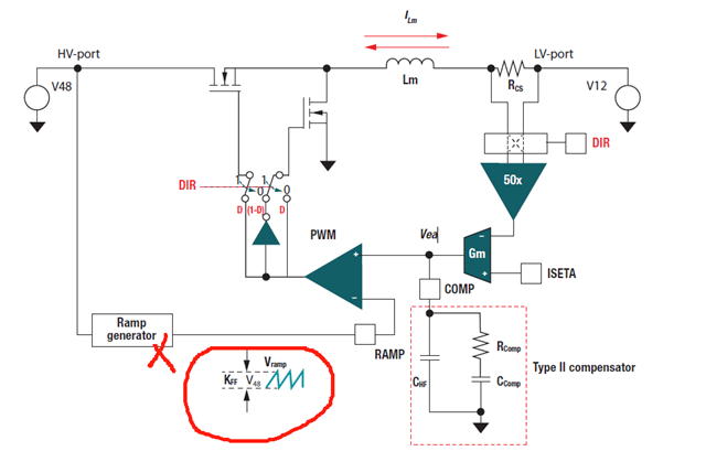

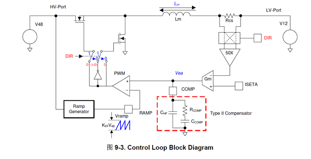

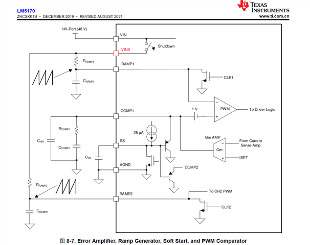

第一个问题是 如果我们选择的是boost模式,上电瞬间时刻,LV端有12v输入,输出端口HV是没有电压的,而ramp斜坡信号产生的基础是HV电口有电压,而此时ramp信号是0v或者浮空   这个时候芯片内部的pwm信号怎样产生?  驱动信号怎样产生?实际上就是我没太明白 选择boost模式的时候  芯片启动的原理和方式.
第二个问题:无论是buck模式还是boost模式 ,  RCS这个sensor电阻是不是都是用来感受储能电感中的三角波电流?

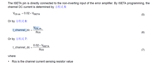

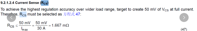

第三个问题  RCS的计算公式中的的VDS_dc是指RCS两端的三角波电压VCS中的直流成分吗也就是其平均值?  公式中I_channel_dc是指储能电感三角波电流的直流成分也就是其平均值吗?第二个图的公式"Rcs《=50mV/30A"     分母 是指电感中的平均电流吗?
