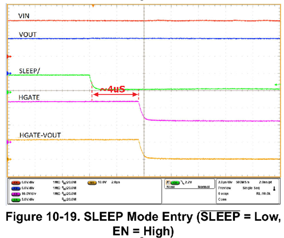

LM74900-Q1: SLEEP状态能否作为默认上电状态吗?
Part Number: LM74900-Q1
如果OUT接负载电容,按SLEEP状态上电直接会触发SLEEP下的OC(250mA),是不是SLEEP状态不能作为上电用?
