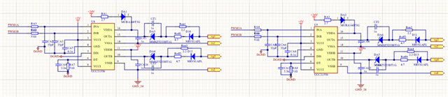

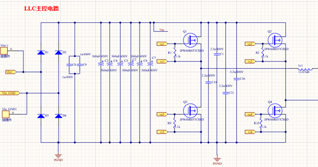

电路拓扑就是一个全桥LLC,软起动采用的是移相的方式,降频变占空比也都试过,感觉不是启动方式的问题。
之前调试的时候是先给驱动电路和控制电路供电,再给主电路供电,没有用到辅助源。
最近需要完整的实验过程,出现了UCC21520损坏的问题:
先给主电路供电,同时辅助源产生24V和12V的电源提供给驱动电路和控制板,低电压的时候可能还能够运行,一旦电压加到100V这样子,驱动芯片就会损坏,而且损坏的方式都是14脚和16脚短接,自举电容短路所导致的,目前没有想到是哪里的问题。希望有了解这方面的大神能提供一些思路,谢谢!

  • 您好,
         您使用的是低 Rdson 硅 FET,并且可能具有非常高的开关节点振铃。这将导致电路元件出现瞬态过电压。您需要设计一个高压去耦网络来抑制 LC 谐振频率,或者可能使用较低增益(较高 rdson)的 FET 或 SiC FET。
    谐振幅度与 FET 的开关电压和电流成正比。
    您可以尝试在电源两端使用 TVS 齐纳二极管来保护栅极驱动器,但我怀疑这是否能在开关节点在高压侧导通期间振荡时充分保护栅极驱动器免受 FET 栅极的谐振注入。
