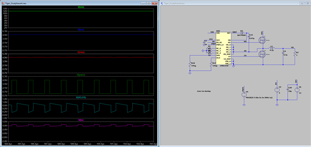

LMG1210: PWM模式下,LTspice仿真验证,芯片输出信号HO和LO输出错误
Part Number: LMG1210
在使用LMG1210芯片,利用LTspice进行仿真验证,采用PWM模式,与EPC2035组成半桥buck芯片,PWM为方波信号,此时输出HO和LO输出错误,并不是正常的方波信号,请问这是什么原因?

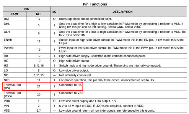

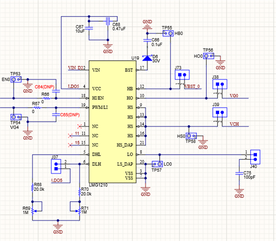

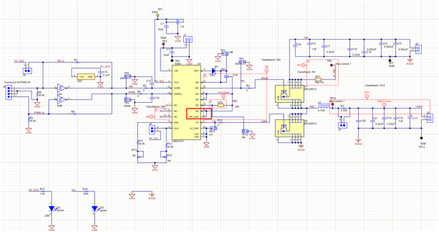

  • 您好,非常感谢您的回复!我有两个问题:
    1. 我尝试更改过HS_DAP引脚接法,不接会仿真会报错,接地的话输出时序会报错,同时LMG1210datasheet这里显示HS_DAP是接到HS端口,以下是LMG1210datasheet引脚说明和LMG1210_EVM的PCB的schematic连接示意,我确实不知道该如何修改了,还麻烦您解答一下,非常感谢!

  • 您好
    您可以尝试在PSpice中使用模型吗? 我们的模型是在PSpice中使用的。 将模型导入LTspice后可能会出现问题。 HS_DAP连接到真实设备中的HS,但型号存在HS_DAP引脚连接到接地的问题。
