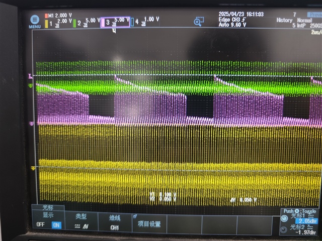

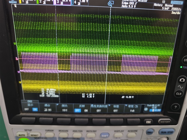

当使用两个单独的PWM输入来控制HI,LI时,单输入频率高于5MHZ,SW输出电压有压降,该压降逐渐加大,脉冲群有150KHz左右的频率。
当频率等于5MHz,SW输出电压没有压降,脉冲群有150KHz左右的频率。
当使用1MHz时以上现象均没有。

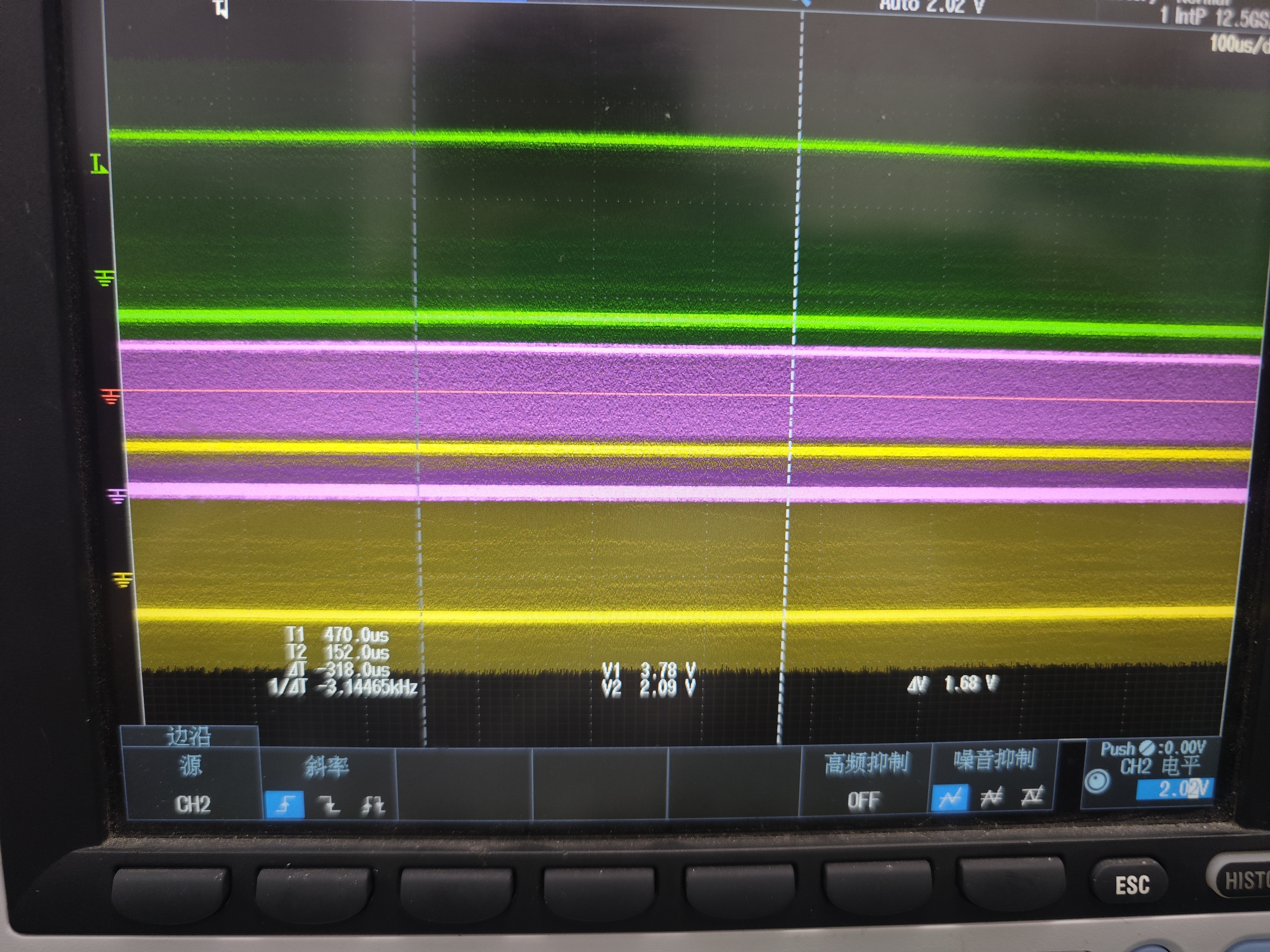

输出波形如下。以上所有情况均拆除了4.7uH电感。
当使用1MHz时以上现象均没有。
您好
对于这样高工作频率的5 MHz及以上,0.1 UF的HB-HS上限是不够的,因为目前连接在LMG2100 EVM上,与开关频率一样,HB工作电流也会增加。
您能否尝试在HB-HS电源的C20盖处使用1个UF电容器,并检查它是否解决了问题?
