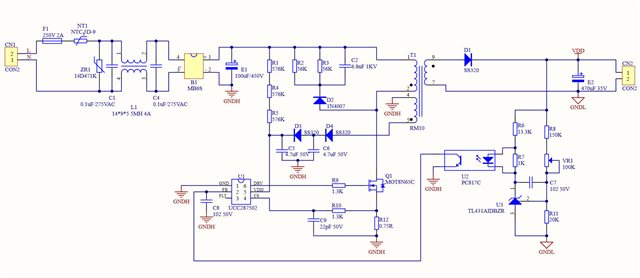

Part Number: UCC28750
请教一下,我用UCC287502设计了开关电源,输出24V1.25A。但是发现不能正常工作,VDD一直在波动。

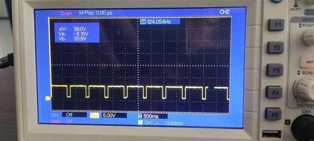

FB引脚的波形如下:

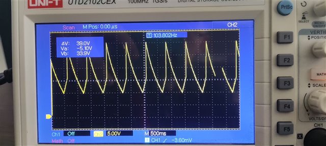

谢谢Lydia的回复。
我将图中C6改为100uF 50V的电解电容,但问题没有解决。VDD的波形还是跳动的,只是周期长了很多,6S波动一下,见下图:
http://www.sagesafe.com/xiazai/newVDD.jpg
同时FB引脚的周期也到了这么长,见下图:
http://www.sagesafe.com/xiazai/newFB.jpg
关于变压器的绕组,初级绕组是105圈,反馈绕组是18圈,次级绕组是21圈。
增加了绕组和更改了C6的原理图如下:
http://www.sagesafe.com/xiazai/newSCH.png

您好,
设备似乎由于OVP而关闭。 他们使用的变压器的初级电感是多少? UCC28750 calc建议此应用的转数比为6:1,初级电感为1147.5uH。
