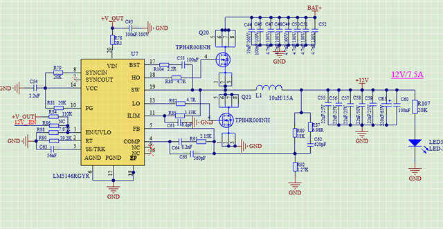

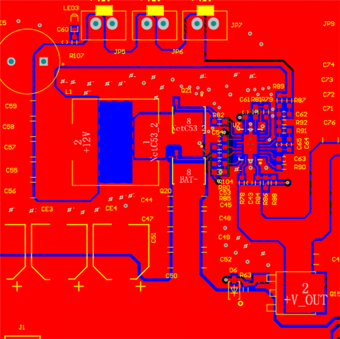

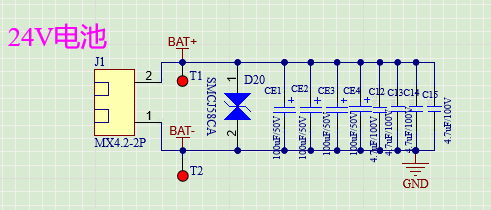

情况1:输出接220UF直插铝电解电容后,持续带4.5A(五六分钟)负载MOS管会冒烟损坏,上下管都有损坏情况;
情况2:去掉电解电容后,持续带4.5A负载(五六分钟),MOS管没有损坏情况,上管MOS管温度达到76℃,下管也60℃
调限电流电阻也没有用

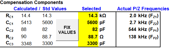

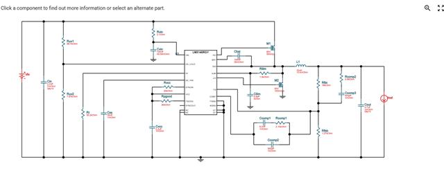

猜测是额外的电容器可能会影响系统的稳定性。您能否填写此器件的快速入门设计计算器,并提供电容和电感型号。
LM5145DESIGN-CALC Calculation tool | TI.com
同时,请查看下面内容:
1. +Vout 连接到设备的 Vin。这是什么导轨?这与 VBat 不同吗?
2. 我还看到 Rilim 为 1.13kOhm - 这将电流限制设置为超过 80A!
3. 我也怀疑这里的赔偿有问题。基于我在原理图中看到的任何内容(并假设陶瓷电容在输出端降额40%)

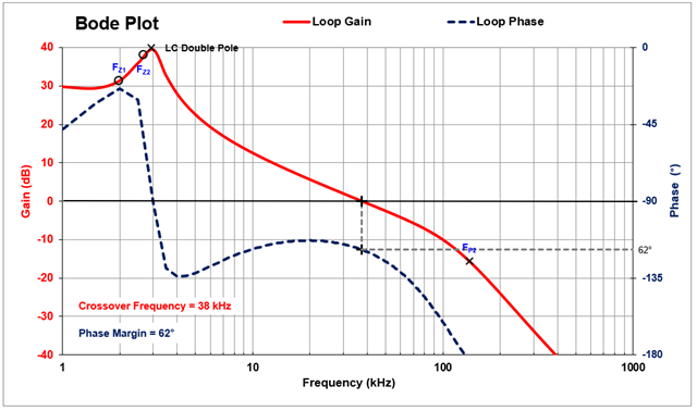

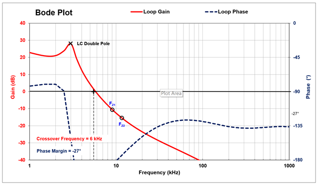

无电解:

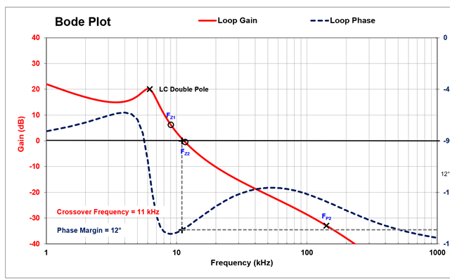

有电解
在这两种情况下,系统都是不稳定的。
该设计需要重新补偿。
