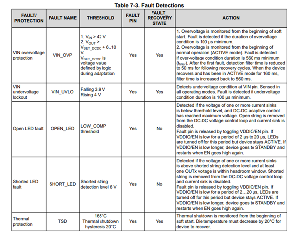

造成此仪表背光异常的原因:
  • 过压保护
   根据原理图推算出:保护电压在40V左右,所以此原因排除。
  • 过流保护:
   硬件背光限流为320mA,液晶背光要求电流典型值为:320mA。实际产品通过软件PWM限制后,最大电流为250mA,所以过流保护原因排除。
 分析验证:背光输出不会触发“背光过压保护”和“过流保护”;测试中发现TPS61194芯片输出PWM波形的SW异常。具体如下图:

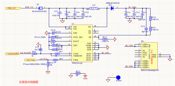

备注:背光PWM的调制频率为15kHz。
背光原理图如下:
