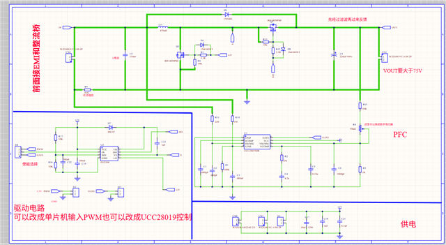

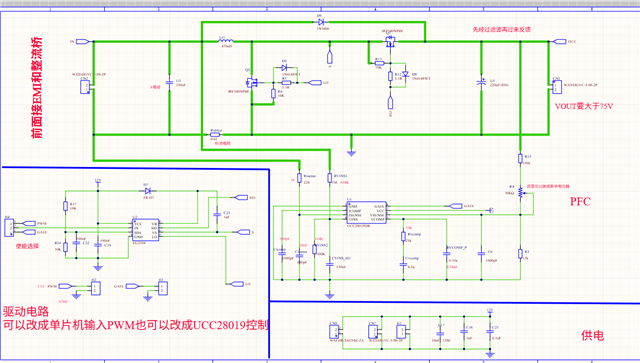

我使用了UCC28019的计算表格excel,来计算周围参数,并且为了让效率提高,我将BOOST DIODE换成了MOS管,再将DATE信号输入栅极驱动器让驱动器去驱动两个MOS管,构成同步boost电路,但是我发现我的UCC28019电路无法实现我设计的稳压效果。当输入交流电压改变的时候,直流电压也会发生改变。
请问有人遇到过无法稳压的情况吗,该怎么解决呢
好的谢谢,目前我是想使用UCC28019进行,12~36VAC输入输出85VDC。设计。SCH_UCC28019PFC_2025-05-20.pdfsluc069e.xlsx

感谢您发布原理图和 Excel 工具。

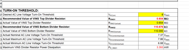

原理图中的值与 Excel 计算器工具中的值之间存在许多差异、并且工具与您自己的文本之间存在差异。
12~36VAC输入输出85VDC
您是指85V 输出吗?
您的文本显示为12~36VAC、但 Excel 输入的最小值为10VAC、最大值为40VAC
您的 Excel Vout 目标为85Vdc、但原理图具有75V 的标签、并且原理图 VSENSE 分压器电阻器可编程为105V 至130V 之间的任何值!
请在 Excel 工具中查看输入、以确保它们都符合您的需要、然后确保原理图和 PCB 具有您在工具中计算出的值。
在上一篇文章中、

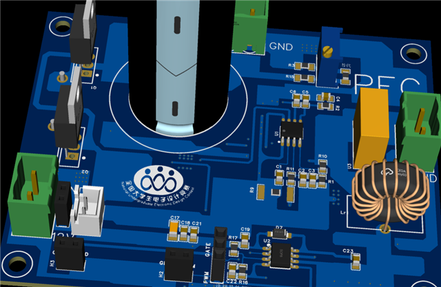

请检查 VINS 引脚是否由于元件损坏或焊料斑点或导线碎片而短路到 GND。
