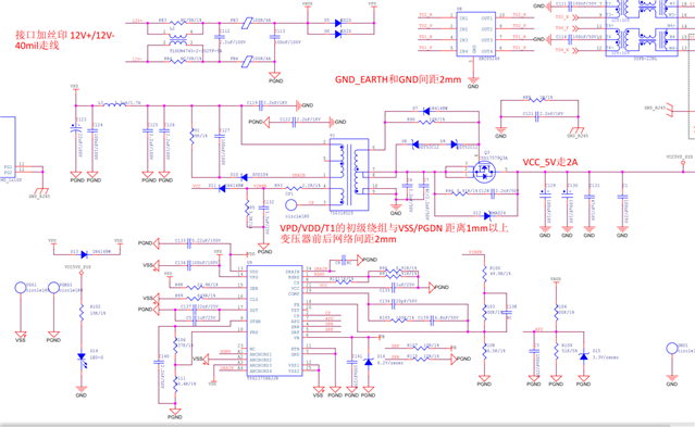

我们使用了TPS23758EVM-080设计了两款产品,使用外部DC 12V电源供电,原理图参考了TPS23758EVM-080。
这两款产品的PCB是一样的,区别在于TPS23758的5V输出端负载不同。A产品12V输入端的功耗在4W以下,B产品12V输入端的功耗会达到5W。
目前A产品已经设计定型,并且有两台样机我们用来长期测试,持续上电运行了超过6个月,并无出现异常。
B产品最近在挂载测试,我们发现B产品的部分样机,会无预见性的出现5V输出端下电的情况,有时候挂机半小时出现,有时候挂机1个小时出现,并且输出端下电出现后,通常会恢复输出几次,然后机器还能运行几分钟,但是最终,5V输出端都会完全关闭,此时12V输入端功耗只有几mA。
请问为啥会存在这种情况?是否可以解决?

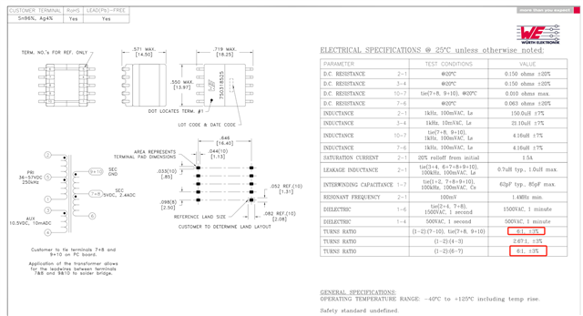

          所应用的变压器适用于36 - 57V的输入电压。

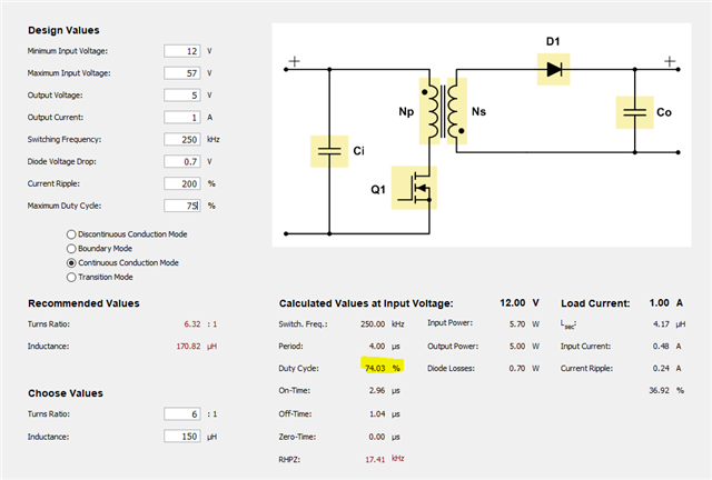

         当在12V下使用,且变比为6:1时,您需要占空比达到74%。 TPS23755的最大占空比范围为75% - 80%。
         如果考虑变压器的潜在%误差,反激模式可能无法提供足够的占空比,特别是在重载峰值电流模式下。

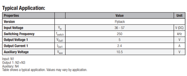

  • 感谢回复,此款变压器是Ti参考设计里推荐的,定制一款新的变压器对于我们来说不现实,是否可以通过修改TPS23758外围电路或者参数解决这个问题?
  • 您好,
         如果您能将变压器的匝比降低到6:1以下以减少12Vin上的占空比,那就更好了。您可以考虑3.5:1到4.5:1的匝比。
  • 只需要将这两个匝比改为3.5:1到4.5:1吗?变压器其余参数是否需要修改?
  • 您好,
          例如,如果 PRI : SEC = 4 : 1。你还需要调整 BIAS(第二侧门驱动)和 AUX(主侧 VCC 源),
          整体比例可以是 PRI : SEC : AUX : BIAS = 4 : 1 : 2.4 : 1。
         此外,确保 AUX 和 SEC 在电压上有良好的耦合,因为这个变压器用于主侧调整的反激式变换器。
